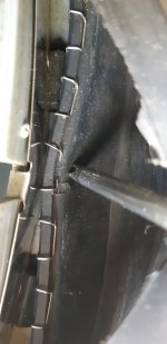

Beim Matrix sind rechts und links Magneten in den Gummipuffern verbaut, die Hallsensoren dafür wären an den beiden original Platinen, die da sonst rechts und links sitzen.
Die kannst du aber auch, so wie Bernard schon schrieb, mit den KY003 ersetzen.

Ich habe es jetzt erstmal mit einem Trick hinbekommen den Orginalen HallSensor des Mow800 verbünftig zu benutzen. Da dieser von Haus aus viel zu Empfindlich ist habe ich die Magnete die an der Haube installiert sind verdoppelt. Dieses hatt zur Folge das er einen Größeren erfassungsradius hatt und er nun wirklich erst auslöst wenn er auch wirklich irgendwo hängen bleibt. Ich bin soweit erstmal ganz zufrieden mit dieser Lösung. Ich glaube auch wie Bernard schon meint, das die Microschalter auf kurz oder lang einfach kaputt gehen in der Nässe und evtl. Staub der auftreten kann. Da ist so ein verbauten Magnetfelder System wohl um einiges besser👌☝️ aber Vielen Dank für die Tips....
