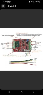

Wiring diagram

ich bräuchte nochmal hilfe bei der Verkabelung des ZS-x11h Treibers für den Mähmotor.
Es gibt wohl verschiedene Versionen und scheinbar auch verschiedene anschluss pläne!? Also die brücke für externen potentiometer ist gebrückt sodas der aufgesetzte podi nicht mehr funktioniert.
Vielen Dank
I need help again with the wiring of the ZS-x11h driver for the Mower Motor.
There are probably different versions and apparently different connection plans!?
So the bridge for the external potentiometer is bridged so that the attached podi no longer works.
Many Thanks

ich habe das Mysterium lösen können mit dem Treiberanschluss. Also es wird nur GND, DIR und PWM angeschlossen. Brake wird nicht gebraucht scheinbar.
Aber ich habe ein hohen Preis für diese erkenntniss gezahlt🤮 gebt bitte acht bei diesen X11h Treibern. Ich habe mir heut mein teensy zerschossen, weil bei meinem Treiber mal volle 25v auf dem großem Kühlkörper anlagen und ein loses kabel dieses berührte, war es das für den teensy. Ich hab mich riesig gefreut darüber wie ihr euch denken könnt. Es wurde wahrscheinlich von den beiden Befestigungsschrauben ausgelöst, die den Kühlkörper halten. habe diese Isoliert mit einer kleinen plastik Unterlagscheibe jetzt geht es. Was für ein Abend....

Hello I was able to solve the mystery with the driver connection.
So only GND, DIR and PWM are connected. Brake is not needed apparently.
But I paid a high price for this knowledge🤮 please be careful with these X11h drivers. I shot my Teensy today, because my driver had a full 25v on the large heat sink and a loose cable touched it, that was it for the teensy.
I was really happy about so you can think of.
It was likely triggered by the two mounting screws holding the heatsink. I have this isolated with a small plastic washer now it works. What an evening....

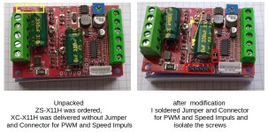

Hallo zusammen,
heute sind mein BLDC COntroller gekommen. ich habe sie natürlich sofort ausgepackt. Dank der umfangreichen Erfahrungen hier im Forum habe ich noch die Modifikationen vorgenommen und erst einmal an einem PWM Generator angeschlossen. Das Ergebnis ist schon beeindrucken und überhaupt nicht vergleichbar mit dem Einsatz eines ZS-X11B Controllers. Das ist echt super. Danke an Bernard der mir reichlich Tipps gegeben hat und auch der Beitrag von Richtel aus Mai diesen Jahres hat mir geholfen. Dann werde ich nun mal das Motor-Python Interface meines PiMowBot Mähers in den nächsten Tagen anpassen und mich über die direkte Steuerung freuen.
